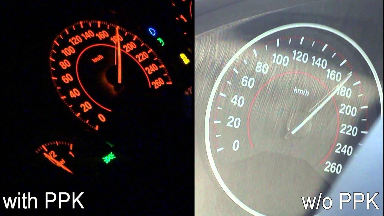

Nun habe ich es endlich fertig gebracht, das 0-200 Vergleichsvideo zu schneiden. Leider ist die zweite Aufnahme mit PPK nicht gerade aus dem besten Winkel erfolgt, aber besser als nichts...
Wie bereits geschrieben wurde die Messung mit einer Performancebox genauestens aufgezeichnet. Die Werte stelle ich gerne auch im Anhang zur Verfügung. Es gab jeweils 3 Runs, der beste wurde gewertet (Run 2 ohne PPK, Run 1 mit PPK).
Die Werte nochmals im Detail:
Mit PPK:
0-060 km/h: 2,42sec.
0-100 km/h: 5,56sec.
0-160 km/h: 13,68sec.
0-200 km/h: 23,26sec.
100-200 km/h: 17,70sec.
80-120 km/h: 3,73sec.
ohne PPK:
0-060 km/h: 2,56sec.
0-100 km/h: 5,93sec.
0-160 km/h: 15,53sec.
0-200 km/h: 25,87sec.
100-200 km/h: 19,94sec.
80-120 km/h: 4,05sec.
Wie man also deutlich erkennen kann, bringen die knapp mehr als 10% Leistungsvorteil auf dem Papier auch rund 10% bessere Beschleunigungswerte. Und das ist schon grandios und aus Erfahrungen beileibe keine Selbstverständlichkeit.
Von der Warte kann man - wenn man deutlich über EUR 1.000,-- für das PPK aufbringen möchte, durchaus bestellen. ![]()
Ich für meinen Teil bin mit dem PPK sehr zufrieden und mit meinem F31 nun sowieso. ![]()
