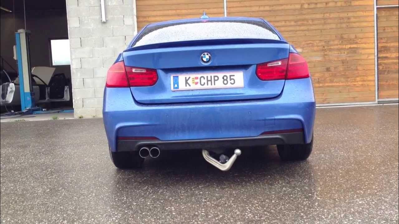

Dienstag hab ich Termin für dem Einbau ! Hoffe es geht sich an einem Tag aus.
Auto steht seit Montag 16 Uhr beim Händler. Gestern war noch kein Ende in Sicht. Schaut schlecht aus.... Irgendwas funktioniert wohl nicht....
Edit: Soeben Anruf bekommen. Beim offiziellen Nachrüstsatz fehlen Teile. Es fehlt ein zusätzliches Steuergerät, Halterungen und ein Teil für den Kofferraum in den der Knopf eingebaut wird. Er hofft das die Teile bis Freitag hier sind....
Es wird also wieder teurer....

Diese Teile habe ich alle gekauftDazu dann den original Bmw Nachrüstsatz
[Blockierte Grafik: http://realoem.com/bmw/diagrams/s/g/420.png]
02 Nachrüstsatz elektrische Anbauteile 71602296995Es fehlt nun ein AHS Steuegerät oder so
wird wahrscheinlich am Freitag geliefert

Ist oben. Funktioniert Super !
Nochmals danke an die User die geholfen haben und besonders an Thgpdt !
Geht sogar mit dem Schlüssel !!!
Cool, wie geht das denn mit dem Schlüssel? Muss man da was codieren lassen?
Keine Ahnung. Habe Komfortzugang. Es ist von gestern auf heute eine neue Fahrzeugsoftware von BMW gekommen.
Ok danke für die Info. Dann liegt das wahrscheinlich am Komfortzugang, den hab ich nicht.
