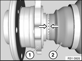

Ich hab mir das ganze mal im NEWTIS angeschaut. Wenn ich mir folgendes Schaubild anschaue dann wird die Kraftübertragung über eine Verzahnung zwischen 1+2 hergestellt. Heißt beide Seiten müssen intakt sein, könnte somit auch Bauteil 1 defekt sein? Wie nennt sich das Teil? In der Anleitung heißt es nur "Lager", ist es das Radlager?
[Blockierte Grafik: https://www.newtis.info/tisv2/obj/B9Gohl39]Edit: im Teilekatalog gefunden. Radnabe mit Lager.
Tauscht man beide Teile? Oder Faltenbalg runter und schauen was defekt ist??
