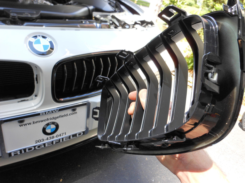

Schau mal hier:
F30 328i 335i Front Kidney Grill / Grille removal and replacement DIYf30.bimmerpost.comOder einfach durch die Nieren greifen und Clips lösen, ist etwas fingerarbeit, aber wenn die erste draußen ist geht es! Nieren sollten "warm" sein damit die Klips nicht brechen.
Nieren kaufen bei quantitec in der Bucht.
Nieren sind zweiteilig aufgebaut, innen Rahmen (Stege) und außen Rahmen in Chrom z.B. Kann man alles mischen, passt sowohl in den Rahmen von BMW als auch anderst rum.
Btw. Hätte noch einen Satz originale M3 Nieren unbeschädigt hier liegen, falls du Interesse hast...
Ich hab es ohne irgendwelche Schrauben zu lösen geschafft, dazu einfach mit den Fingern durchgreifen und die Clips hochziehen.
