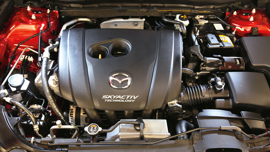

  • Anfang der Woche schon auf AMS gelesen, gestern dann noch mal bei Autobild.
    Da fiel mir ein, dass es das Thema "Biesel" im Forum schonmal gab.
    http://www.auto-motor-und-spor…euen-mazda-3-3816580.html
    http://www.autobild.de/artikel…er-von-mazda-4474340.html
    Ist wie ich finde ne tolle Sache, grade da es die Sparsamkeit des Diesels erreicht, aber ohne das Problem der Stickoxide in so großen Umfang.
    Würde irgendwann dann auch noch die Steuerbegünstigung auf den Dieselkraftstoff wegfallen, so wäre es nichtmal teurer statt AU Diesel auch AU 102 tanken zu müssen (jedoch immer noch teuer genug :whistling: ).
    Die Wahrscheinlichkeit, dass größere deutsche Hersteller sich jedoch auch noch an der Entwicklung eines "Biesels" üben bzw. ihn zu Serienreife bringen, darf ja aufgrund der fehlenden Neuzulassung ab 2030 bezweifelt werden bzw. maximal für Exportmärkte.
