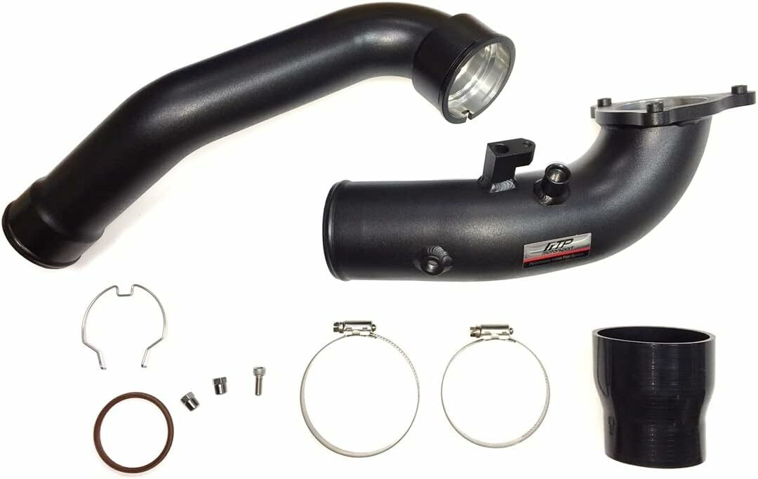

desweiteren: Alu Chargepipe und HJS Downpipe (Catless rein technisch am besten, jedoch illegal)

Für Stage 1 braucht es noch keine Hardwareänderungen. Chargepipe kann nicht schaden und passendes Öl wurde schon genannt.
könnt ihr mir ne gute Marke für die chargepipe evtl. Empfehlen :))
Amis verbauen sehr häufig VRSF. Man liest auch viel darüber. Wird wohl gut sein..
EDIT: Ich sehe gerade.. Die haben noch keinen für den B58.
