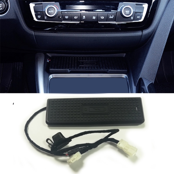

    ich habe am Wochenende einen Wireless QI in meinem F31 eingebaut (so was. https://www.amazon.de/dp/B07WNHWH7Z?tag=f30-forum-21 (Unsere Seite enthält Affiliate-Links, für die unser Forum möglicherweise eine Vergütung bekommt.)).
    Leider wird mein Eitelefon 12 Pro einfach nicht geladen, entläd sich sogar wenn AppleCarplay (Spotiy+Waze) benutzt werden.
