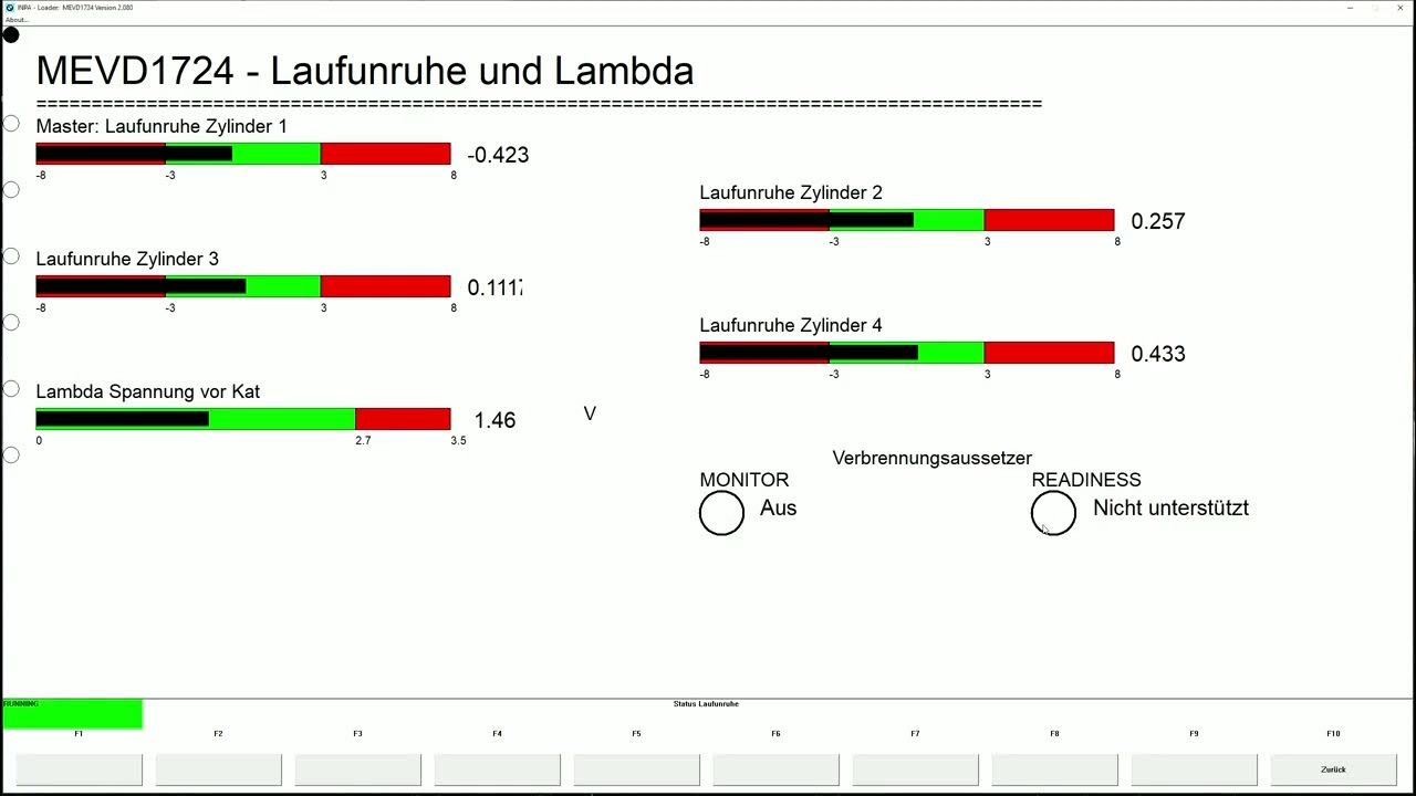

  • was sagt INP* über die Laufunruhe aus ?
    Injektoren noch in Ordnung?
    3ér GT F34 (190PS), Motor: B47, Automatik, Bj. 07/2015, km: 258.000
    X5 E70 Xdrive (230PS), Motor: N52N, Automatik, Bj. 07/2007, km: 297.000
  • Ich habe nur ISTA und habe da das komplette Testmodul zur Laufunruhe ausgeführt und es wurden keine Fehler oder Auffälligkeiten festgestellt.
    Schließe die Injektoren eigentlich auch aus, da ja eher unwahrscheinlich ist das alle gleichzeitig den Geist aufgeben und der Fehlerspeicher ja immer unterschiedliche Injektoren ausspuckt.
    INPA bekomme ich nicht zum Laufen, keine Ahnung warum, hab alles nach Anleitung Installiert und er sagt mir ständig g_Motor.grp und g_Motor2.grp wäre nicht vorhanden obwohl sie im richtigen Ordner liegt.
