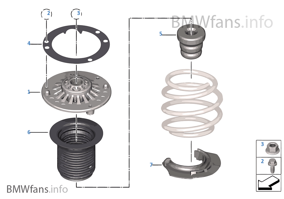

    Ich plane am kommenden Wochenende mein ST X Gewindefahrwerk einzubauen und bin gerade dabei die letzten Teile zusammen zu suchen. Nun verzweifle ich gerade dabei ob bei allen F3x Modellen eine Dichtscheibe an das VA Domlager gehört oder nicht? Laut Leebmann ETK mit VIN ist keines verbaut. In der Einbau Anleitung des Fahrwerks ist jedoch eine zu sehen. Benötige ich nun eine oder nicht?
    Nummer 4 auf dem Link unten
    Dichtscheibe 31306869890
    Stützlager/Federunterlage/Anbauteile
    Stützlager/Federunterlage/Anbauteile | BMW 3' F31 LCI 340i B58 Europa
    de.bmwfans.info
  • Die Scheibe wurde nur bis 2017 verbaut, jetzt nicht mehr. Also Nein, brauchst du nicht
