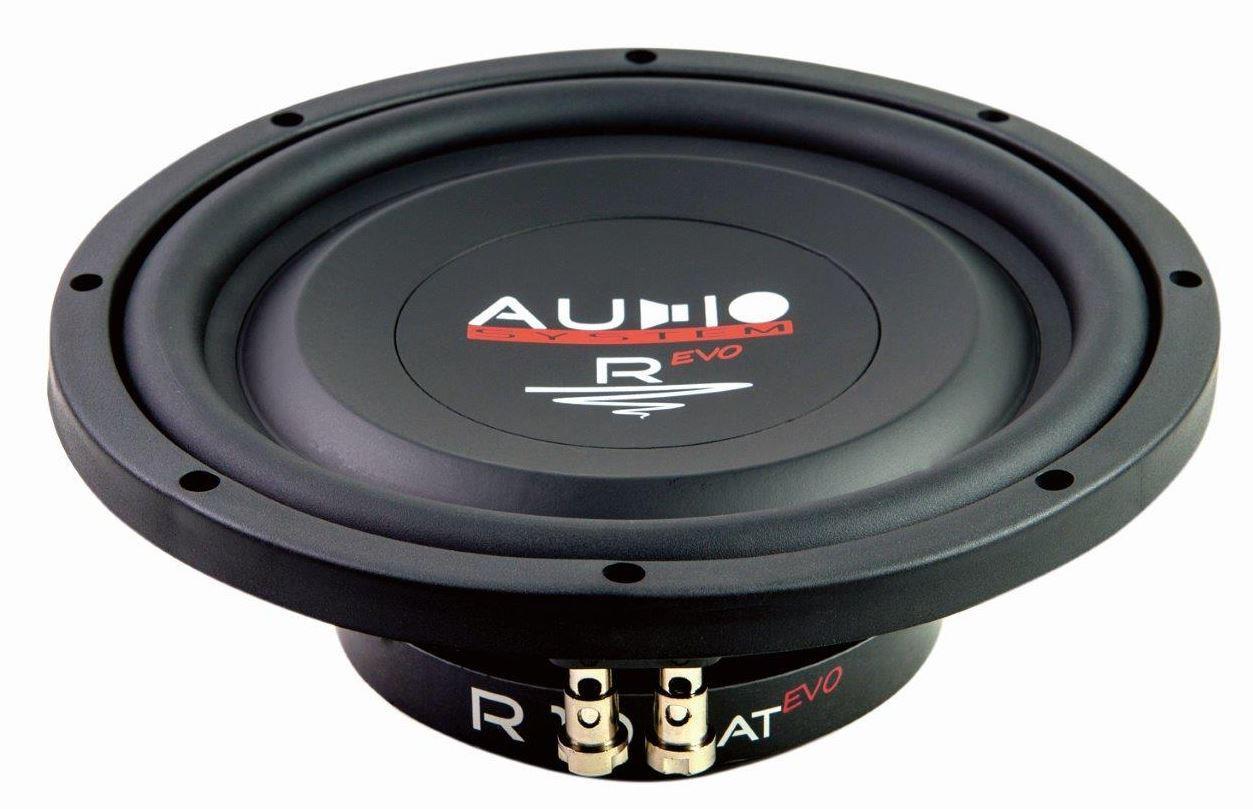

    und dazu einer dieser Subwoofer:
    Eton M10 Flat | 25cm Flachsubwoofer | nur 10 Liter Volumen | Carhifi Bünde
    Eton M10 flat Flachsubwoofer 25cm: belastbarer 25cm Subwoofer mit nur 91mm Einbautiefe und 10 Liter Gehäusevolumen
    www.carhifi-store-buende.de
    Audio System R 10 Flat EVO - 25cm Subwoofer extra flach
    R 10 Flat EVO Produktinformationen: radion-SERIES EVO Woofer 250mm FLAT - Subwoofer 2,0" Schwingspule stabile Terminals vielfaches…
    www.carfeature.de

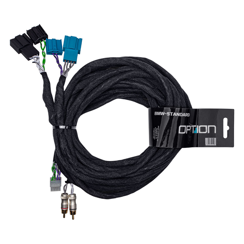

    Dazu habe ich dann dieses Kabel gefunden mit denen man das Signal der Subs abgreifen kann:
    BMW Standard Adaption zur Umrüstung einer Option Soundanlage
    Zum Betrieb eines 4-Kanal-Verstärkers an den vorderen Systemen und Untersitzbässen im BMW. für BMW E / F / G-Serie, Baujahr ab ca. 2006 mit Standard…
    www.ars24.com
    allerdings weiß ich nicht wie man das dann verkabelt das die Endstufe im Kofferraum auch nur den Sub untern Sitz versorgt und das nicht mit dem Türlautsprecher zusammen hängt. Allgemein hab ich von der ganzen Verkabelung keinen Plan, das wäre alles der Part meines Vaters gewesen.
