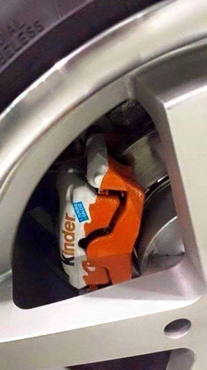

  • Jetzt isses ja schon durch mit den Bremsen, aber ich hätte doch schwer fürs Banana design plädiert ;)
    Pfusch am KFZ
    Wie geil ist das denn?! Pfusch am KFZ ------------------------------- Eure Lieblingsseite
    www.facebook.com
  • Jaja :D Neben Banana stand auch noch Kinderriegel zur Diskussion, wollte meine Frau dann allerdings nicht :D
