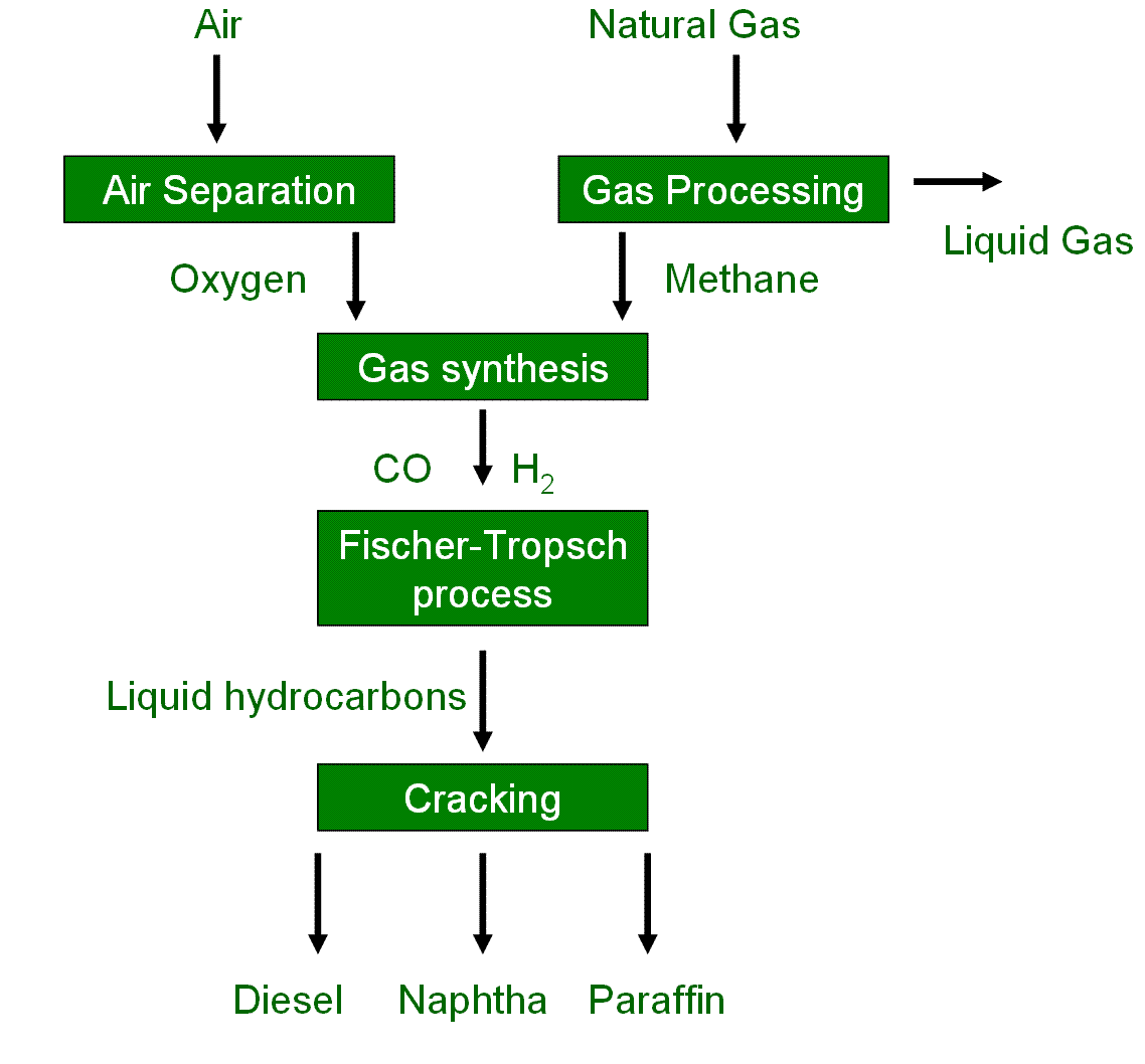

    Bei Shell wird im V-Power Diesel sogar ein gewisser Anteil GtL verwendet, also Diesel gewonnen aus Erdgas (Gas to liquid).
    http://www1.eere.energy.gov/vehiclesandfuels/pdfs/deer_2004/session2/2004_deer_maly.pdf
