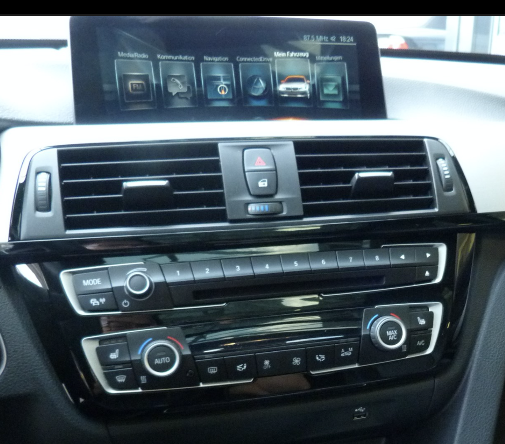

Kann man in etwa zeitlich sagen ab wann ID5 und wann ID6 verbaut wurde? Interessiere mich zur Zeit für 2 340ix F34 (bisher noch nicht live gesehen, nur die Bilder aus Autoscout), der eine hat Jg. 4/2017 und laut Bildern wird das ID5 sein vermute ich? http://www.treffbilder.de/imag…/u340i_f34_4_2017ims0.png

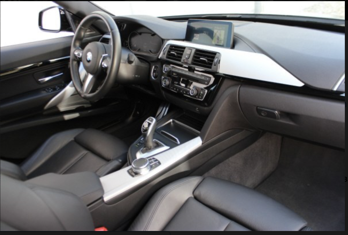

Der andere hat Jg. 12/2017, könnte das schon ID6 sein? http://www.treffbilder.de/imag…c340i_f34_12_2017cae0.png

Anhand der VIN rausfinden kann man es auch nicht besser als mit dem Baudatum.
07/2016 kam ID5 und 07/2017 kam ID6.
ID6 kann man aber mit einem I-Stufen Update auch bei Geräten ab 11/2016 aktivieren. Spätestens ab da wurde das evo2 verbaut.

ja, mit der VIN kannst das Baudatum nachschauen.
Die Bilder sind aber sehr eindeutig. Das eine ist ID5 und das andere sieht stark nach ID6 aus. Der sollte dann auch einen Touchscreen haben.

Beim zweiten Wagen hast du auch ein digitales Cockpit wie es aussieht.

Ja, der 2. hat das digitale Cockpit, der erste nicht. Hier mal noch die Links zu den beiden Wagen: Klick (4/2017) , Klick (12/2017) .
Im Prinzip beide ziemlich ähnlich ausgestattet, der estorilblaue hat halt Schiebedach dafür aber nicht das digitale cockpit, der schwarze hat kein Schiebedach aber eben dafür das digicockpit und eben ID6. Da der schwarze auch näher steht denke ich ist der Fall (jetzt) schon fast klar
