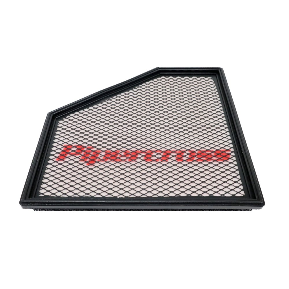

    Wollte die Tage mal den Luftfilter tauschen. Jetzt überlege ich, ob ich den Sportluftfilter von K&N nehme. Bringt das was oder kann man sich sparen?
    ich habe den von Pipercross, der ist ungeölt. K&N würde ich nichtmehr verbauen da die geölt sind und im Verdacht stehen Probleme mit dem Luftmassenmesser auszulösen. Ob das nun wirklich stimmt oder nicht sei mal dahingestellt, ich wollte jedenfalls kein Risiko eingehen. Pipercross gibt auch 15 Jahre und 1.000.000km Garantie auf die Filter.
    Mit dem Pipercross und dem Silikonansaugschlauch den ich verbaut habe hört man den Turbo und das Ansaugen deutlich lauter. Der originale Ansaugschlauch hat ja einen Resonanzkörper zur Geräuschdämpfung.

    Pipercross Luftfilter:
    Pipercross Performance Luftfilter - PP1979DRY, 69,90 €
    Pipercross PKW Luftfilter PP1979DRY für dein Auto. Auswaschbar und nachhaltig. Pipercross produziert hochwertige Luftfilter für Auto, Motorrad und Motorspor
    www.pipercross.de
