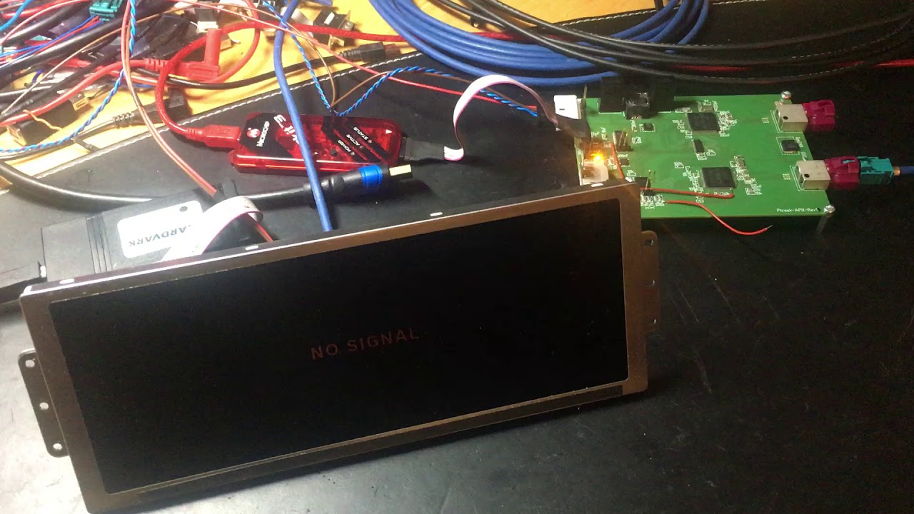

Wenn die Headunit nicht mit dem Display reden kann, dann steht das im Fehlerspeicher. Wenn "no signal" auftaucht, dann gibt es keine Kommunikation mit dem Display.
Ich lass mal den Link zu einem unspektakulären kurzen Video hier. Aber der technische Hintergrund hat es übelst in sich.
Die Verbindung vom APIX-Transmitter über den Link ins Display und mit Zugriff auf die internen Register des Indigo (so heißt der IC im Display) war ein hartes Stück Arbeit.
Wenn der Link steht, kann man in die Register des Indigo schreiben, sobald man ihn dafür freigeschaltet hat. Dann kann man das "no signal" ausblenden und die Helligkeit verändern.
INAP375T link to Alpine CIDyoutu.beWie man sieht, das (verwackelte) "no signal" geht weg, und das schwarze Bild wird heller.
Nächster Halt: ein PC-Bild darstellen...
