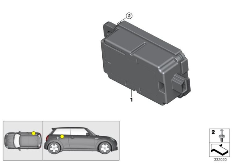

    Hatte mir jetzt auch noch den Empfänger, den einige als Fehlerquelle hier beschrieben haben gekauft, wollte aber erstmal abwarten, was der Wechsel der Sensoren bringt, weil BMW meinte "die Batterie ist leer" daher der Fehler
    Empfänger Funkfernbedienung 434 MHZ

  • ich denke eher, das die Empfänger-Einheit ausgefallen sein müsste, weil der Fehlerbild bei unterschiedlichen Felgen auch jeweils anders ist (siehe oben)
  • hat jemand im Forum vielleicht Rheingold, das ich mal konkret gesagt bekomme, was denn nun kaputt ist? :D Die Sensoren oder der Empfänger? BMW Sagte die Sensoren.. ich denke aber mittlerweile es muss der Empfänger sein
