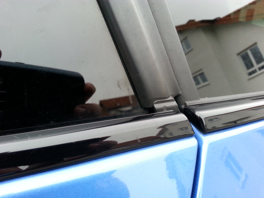

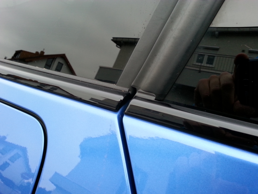

[Blockierte Grafik: https://dl.dropboxusercontent.com/sh/wsvw1w1aodch211/RiHuvreYWV/2014-01-19%2015.13.59.jpg]
[Blockierte Grafik: https://dl.dropboxusercontent.com/sh/wsvw1w1aodch211/dZ0C-nl_1y/2014-01-19%2015.13.50.jpg]
Hallo Leute,
schaut euch mal das Foto hier an: mein meint es handelt sich hier um einen Serien/Materialfehler, die Dichtung zieht sich zusammen und erfüllt somit nicht mehr optimal ihren Zweck, alle F31 Touring (zumindest alle die ich bisher gesehen haben, auch alle neuen im Schauraum des
hatten dieses Problem), verbesserter Ersatz ist momentan noch nicht lieferbar.....sie bauen ja nicht erst seit diese Baureihe Dichtungen ein, nicht wahr??
Auch die Klappergeräusche der Fenster, dasselbe Leiden wie bei den Alten E46, vernehme ich auch im neuen...wo bleibt der Premiumanspruch???
