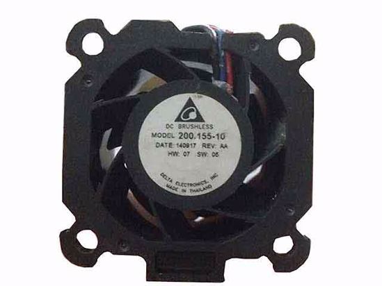

  • Bitte sehr, das ist definitiv die Bezeichnung die auch auf meinen Fotos steht.
    Delta Electronics 200.155-10 Server - Round Fan 200.155-10, HW:07, SW:05, 140917
    HW:07, SW:05, 140917 200.155-10 Delta Electronics 200.155-10 Server - Round Fan
    www.pchub.com

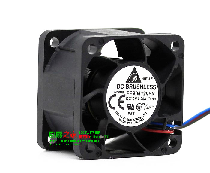

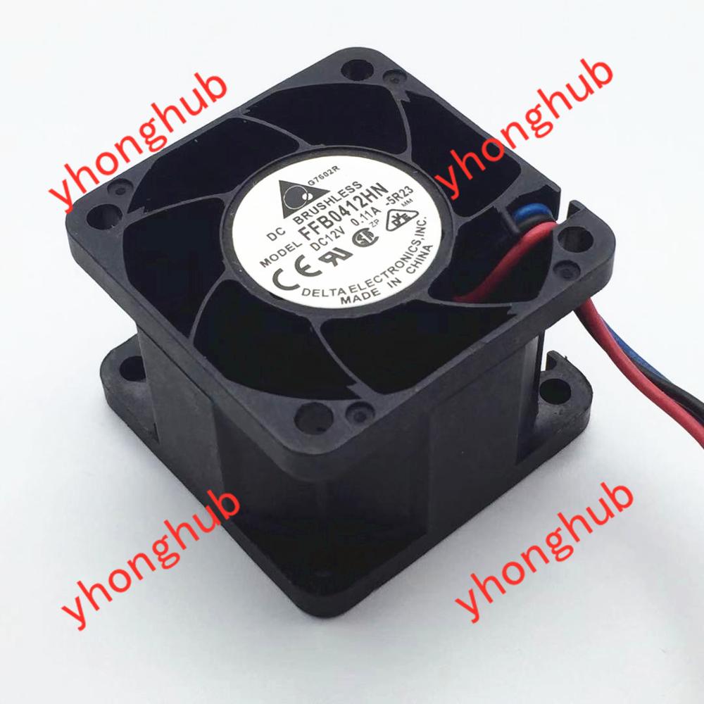

    Beim Chinesen gibt es dann 10000 verschiedene Auführungen.
    Es KÖNNTEN dann z.B. diese sein (ohne Gewähr) und vielleicht
    müsste man nur den Steckanschluß durch Löten anpassen.
