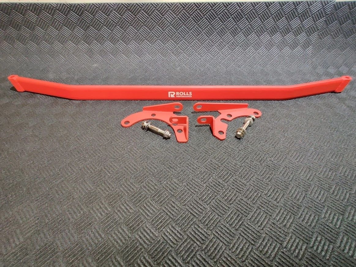

    Ich habe mir vor Weihnachten diese bestellt, die soll auch für den B58 passen (Sicheungskasten):
    BMW F30 Front Strut Tower Brace
    Brand new upper strut tower brace/bar specifically made for the BMW F30 3 Series vehicles. By adding this to your F30 you will reduce chassis flex and improve…
    rollsperformance.com
    Die sollte nächste Woche hier sein. Ich bin gespannt
    https://rollsperformance.com/s…0-front-strut-tower-brace
    Passt denn die Domstrebe auf allen F30 oder ist diese nur für BMW´s mit B58 Motoren?

    Die Fahrzeuge mit B58 haben eigentlich an wenigsten Platz im Motorraum. Ich gehe davon aus, dass die dann bei allen anderen sowieso passt. Wichtig ist nur die Anzahl der Schrauben um den Dom. Da hat BMW mal nachgebessert.
