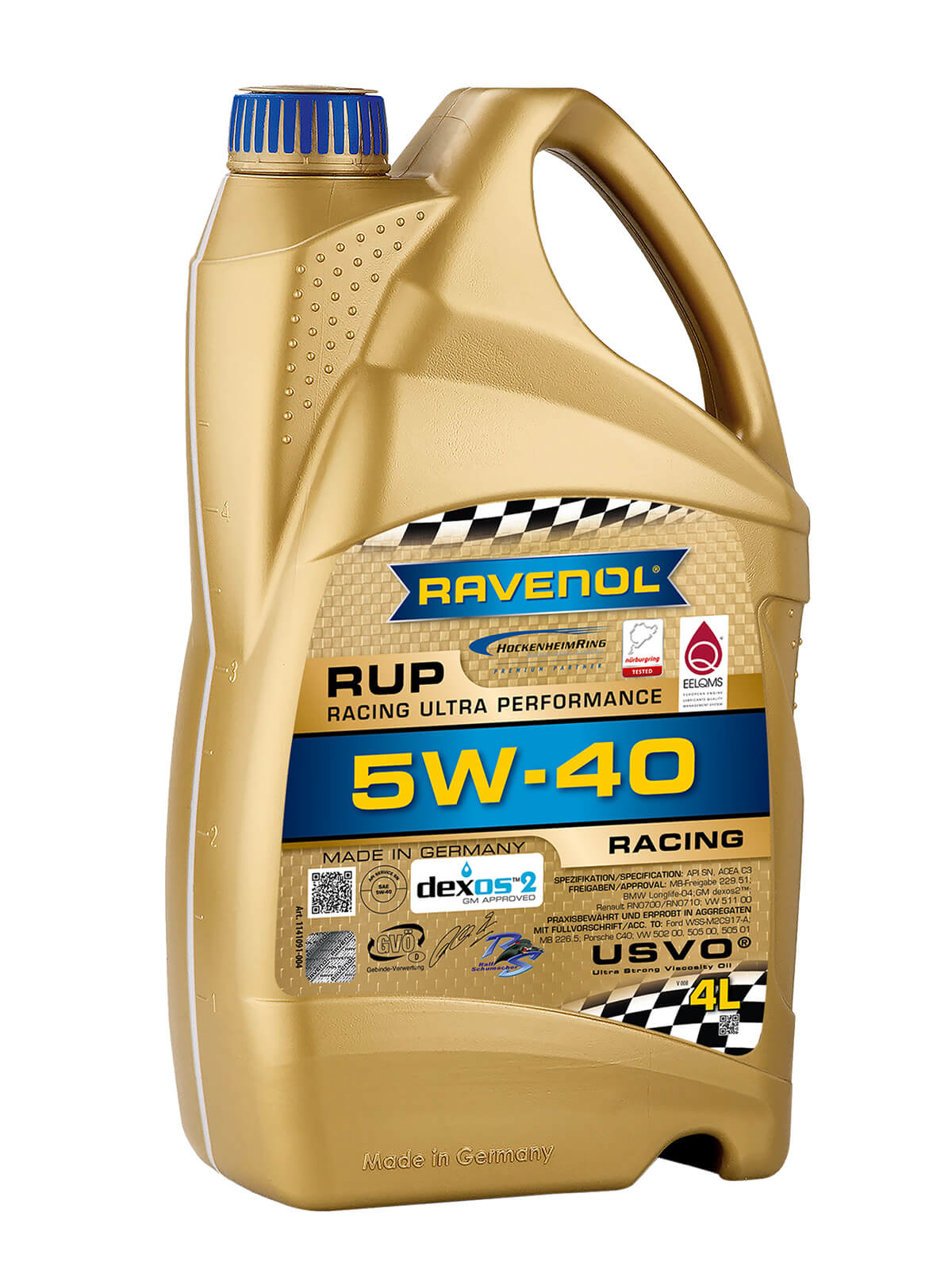

  • Das Ravenol war mir etwas zu teuer dafür, dass ich das jedes Jahr wechsel. Ich setz auf das Motul 8100 X-Clean 5W-40. Das hat im Gegenteil zum Ravenol vor allem keine aktualisierte BMW Zulassung. Da ich mich sowieso auserhalb von Kulanz und Gewährleistung mit meinem Fahrzeug bewege finde ich das weit aus besser als den Standard Kram. Wurde mir, ebenso wie das Revenol RUP aus dem Öl Forum empfohlen.
