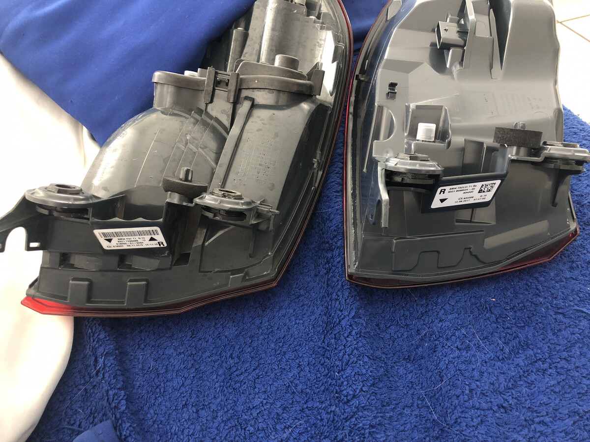

  • Also meines Wissens (?) blinken die US-Modelle vom F32, F33 und F34 hinten in ROT, was meiner Ansicht nach in DE/EU nicht zulässig ist - Ausnahmegenehmiging wohl für ein paar US-Cars !?
    Beim F30 und F31 sind die Rückleuchten anders aufgebaut, so dass sie trotz des roten Blinkerglases bei orangem Leuchtmittel auch orange blinken ... dass ist beim F32,F33 und F34 nicht der Fall - sonst würden die unterschiedlichen Rückleuchten ja keinen Sinn machen ... da hat BMW bein diesen Modellen wohl wieder ein paar Cent zusätzlich für eine billigere Rücklichtkonstruktion eingespart !? :thumbdown:
    Stört mich bei unserem GT auch ziemlich, aber große Lust mich von den Herren mit der Gewinnanzeige auf dem Dach ständig anhalten zu lassen, habe ich auch nicht !!! :rolleyes:

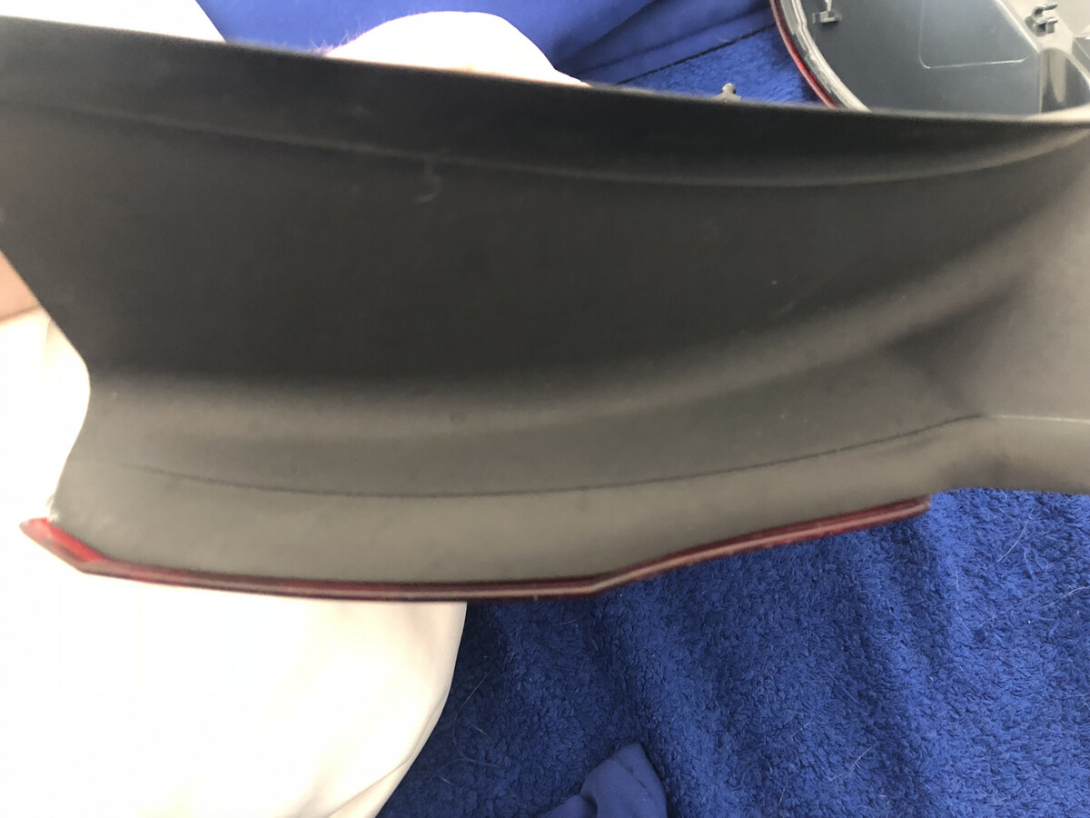

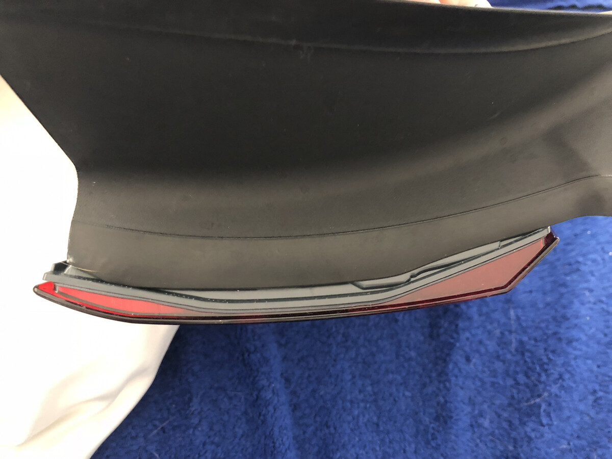

  • Es fehlt bei den US Leuchten die gelbe Kunststoffschicht hinter dem roten Außenglas im Blinkerbereich. Klar, im Rahmen der STVO/STVZO nicht zugelassen. Mit weissem Leuchtmittel blinkts rot, mit gelben LED gelb, mit gelben Glühbirnen rot/orange je nach Watt, mit grünem Licht bräunlich. Es findet ja keine Farbmischung statt, dies wäre der Fall wenn beide Farben nebereinander leuchten würde, aber nicht die eine durch die andere Leuchtet und teils gefiltert wird. Denke soweit ist alles klar.
