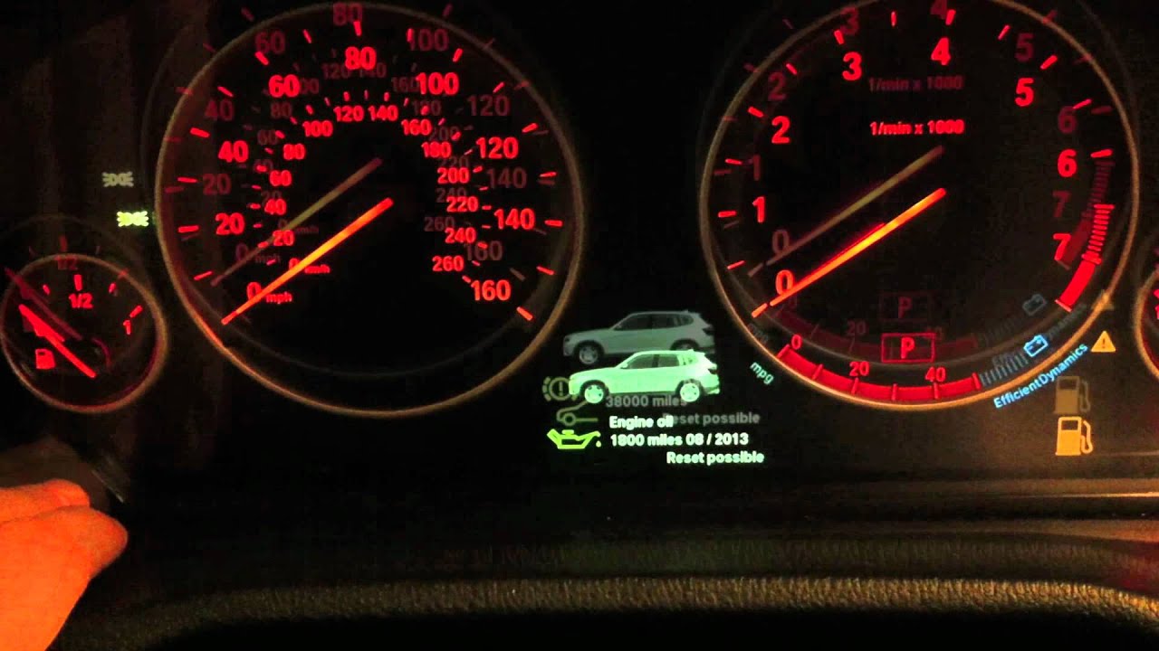

    Wie geht das zurücksetzen? ?(

  • Auf die Schnelle habe ich nur das hier gefunden. Sollte beim F30 genauso funktionieren
    BMW X3 F25 Service Reset
    How to reset condition based service (CBS) on your BMW X3 (F25) second-generation models. I believe this works similiar on F chassis configurations with the ...

    Hier ist der F30: http://m.youtube.com/watch?v=SWaOKymLBXQ
  • Danke, hat geklappt. Steht nun auf 33.000KM. Mal sehen wie sich die Anzeige in nächster Zeit verhält.
