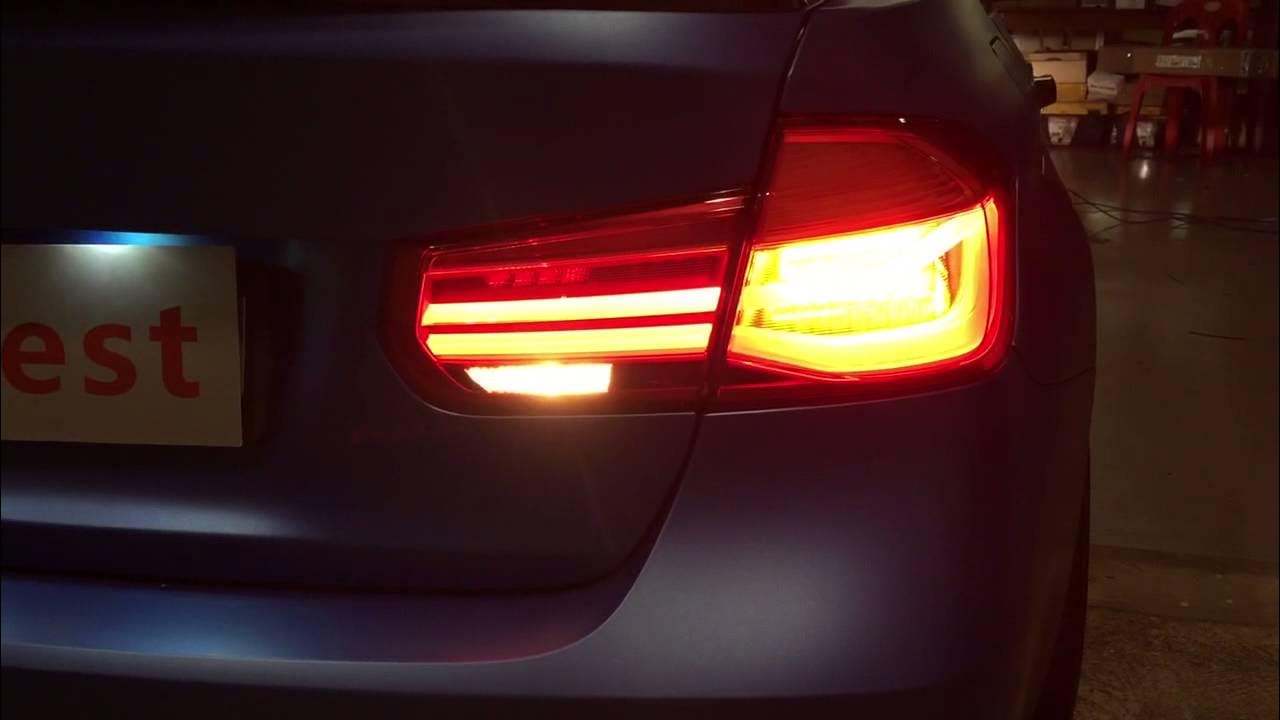

			Jemand aus der Region Frankfurt der den Umabu machen möchte ?  Hab an sich immer noch lust darauf das zu machen hab eben auch ein Video gefunden, wo das umgestzt wurde:  F30 LCI Taillights Retrofitted.BMW New 3 Series F30 LCI Taillights Retrofitted into F30 PreLCI. #04-19, 1 Bukit Batok Crescent, WCEGA Plaza, 658064, Singapore Max Yao, +65-97335000 9:30-18...www.youtube.com F30 LCI Taillights Retrofitted.BMW New 3 Series F30 LCI Taillights Retrofitted into F30 PreLCI. #04-19, 1 Bukit Batok Crescent, WCEGA Plaza, 658064, Singapore Max Yao, +65-97335000 9:30-18...www.youtube.com
