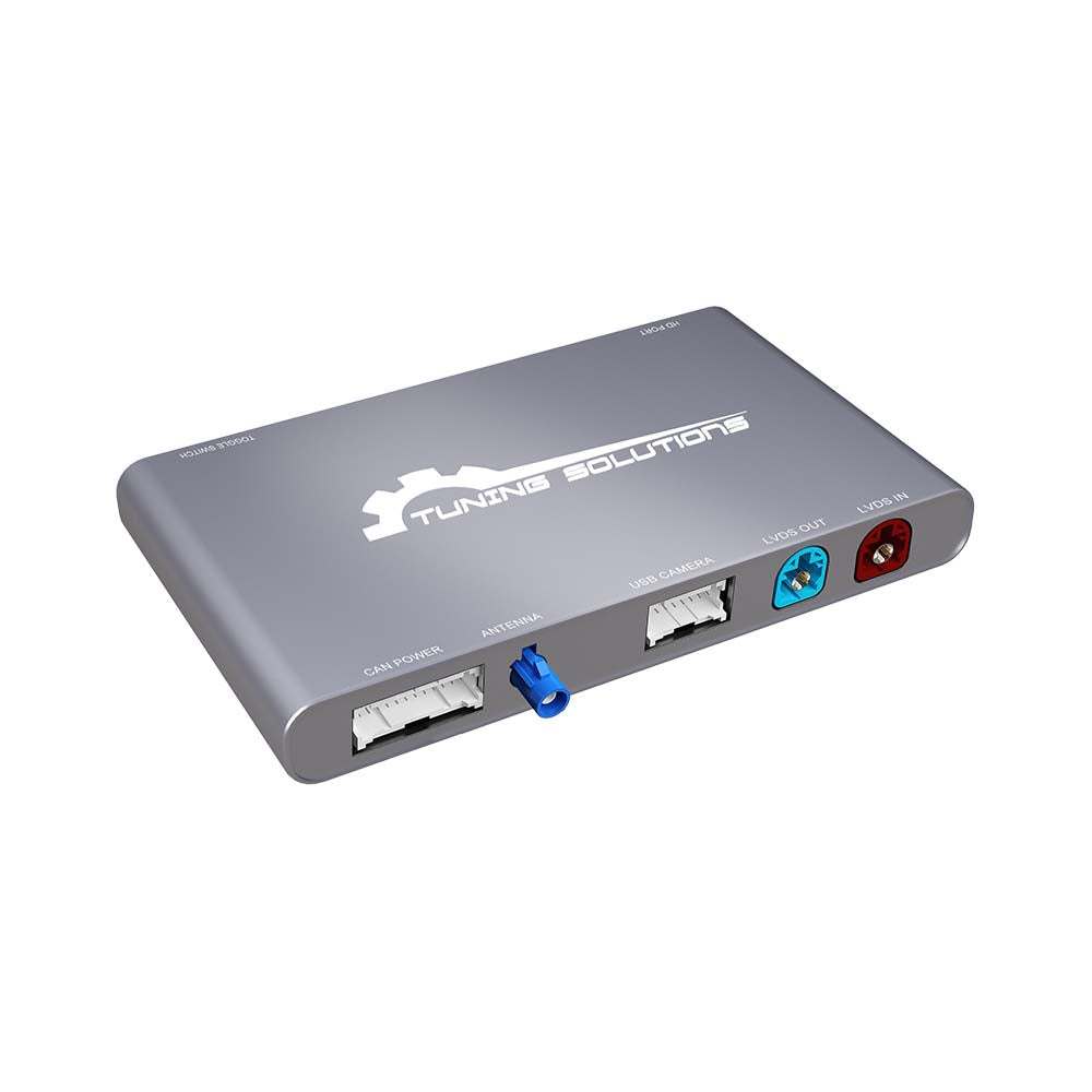

  • Hi zusammen,
    wie ich lese, sind die MMI Boxen für alle, die das große Display verbaut haben die bessere Option:
    - weniger/keine Bugs
    - Sound durch Bluetooth fix wie original
    - Preis
    Außerdem scheinen mir die Ewaying und die RoadTop MMI Boxen am häufigsten gekauft zu werden bzw. ich vermute, dass andere Händler nur ihren Namen drauf kleben und ein paar Euro mehr verlangen. Ansonsten nochmal die Frage, welche MMI Box ist "die Beste"?
    Bei Ewaying finde ich zwei Boxen und verstehe nicht, wie die sich unterscheiden. Beide gibts für CIC, NBT und Evo...
    https://www.ewaying.de/product…=r&variant=31986757894240
    Drahtloses CarPlay Android Auto MMI Prime für BMW CIC NBT EVO System Serie 1 2 3 4 5 6 7 X1 X3 X4 X5 X6 X7 Mini I3 I8 GPS-Navigations-Kit
    NBT-System *Für BMW 1er F20 2011-2016 / F21 2012-2016 mit NBT-System*Für BMW 2er F22 F23 F45 2014-2016 mit NBT-System*Für BMW 3er F30 F31 F34 2013-2016 mit…
    www.ewaying.de
    Versteht das jemand?
  • Ja, richtig. Die MMI Box ist wohl bei allen mit dem 8,8" Display die beste Wahl. Die Nachbaudisplays haben extreme Probleme mit der Verspiegelung. Das muss man wirklich wollen.
    Wo der Unterschied bei den beiden Boxen liegt? Soweit ich weiß, in der Ausstattung und Software. Die günstigere Variante hat zum Beispiel kein HDMI, obwohl auf den Bildern zu sehen ist. Ich bin darauf aber selbst reingefallen weil ich sie bestellt hatte und habe dann eben auch das mit dem BT gemerkt. Das wollte einfach nicht funzen bei mir (F30-NBT System). Ich glaube, dort wird der Ton nur über Aux ausgegeben, lasse mich aber gern eines Besseren belehren. Ich würde aber mal behaupten, Ewaying kauft die Geräte selbst irgendwo ein und labelt sie um, denn die günstigsten sind sie bei Weitem nicht (für exakt diese Box), wenn man z. B. bei eBay oder anderen Anbietern danach sucht.
