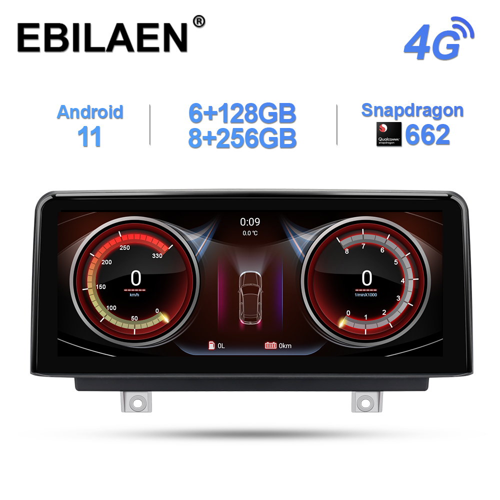

  • Das sieht doch nach einem NBT-Stecker aus :thumbup:
    Dann kannst Du Dir vermutlich so was einbauen:
    Meins hat 4GB RAM und 64GB ROM und läuft sehr flüssig.
  • Vielen Dank, schon Erfahrung mit dem verlinkten Gerät gemacht? Hat 2gb RAM und einen 4kern Prozessor. Also ein wenig schwächer. Aber preislich kann man nicht meckern. Muss man was extra bestellen für Android Auto?
  • Ich habe das EBILEAN schon eine Weile drin und bin bislang sehr zufrieden damit.
    Wobei ich auch sagen muss die Displays anderer Anbieter (z.B. von AVIN) sehen genauso aus ... wenn da mal nicht der gleiche Hersteller hinten dran ist.
    Am Ende zählt das Ergebnis und das ist bei dem EBILEAN - finde ich - top.
    Hatte Anfang 2021 eine Rückfrage nach der Installation bzgl. der PDC und bekam innerhalb kürzester Zeit eine Rückmeldung die mir weitergeholfen hat.
    Ich nutze Android Auto nicht. Dem Display habe ich eine eigene SIM-Karte spendiert.
  • Obwohl ist ein 6pin oder? An der Seite sind noch zwei kleine Pins
    4 Pin APIX (Videosignal) und 2 Pin Stromversorgung. Ist ja nur ein Display. Der Stecker ist bei allen Varianten gleich, da lässt sich nicht so richtig viel draus ableiten. Bei den Evos liegt APIX2 drauf mit 12V Spannung, bei den älteren APIX1 und 7,5-9V, aber das sieht man dem Teil ja erstmal nicht an.
