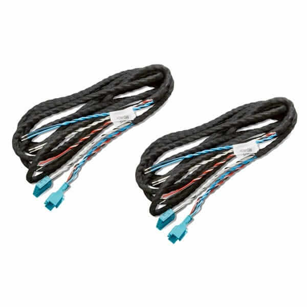

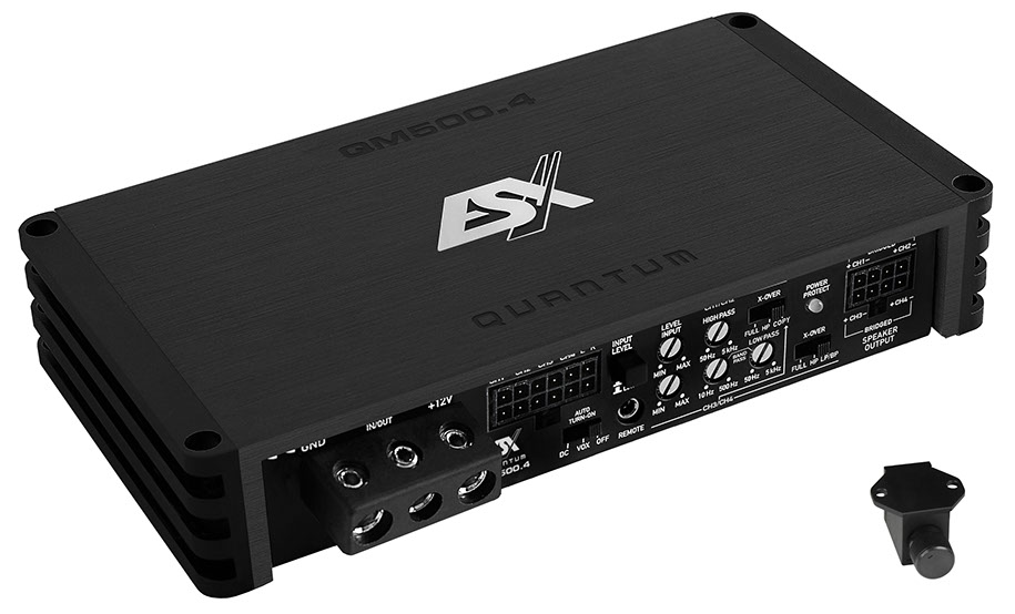

  • Habe diesen Verstärker verbaut
    ESX QM 400.4 | ultrakomapkte 4 Kanal Endstufe | CarHifi Bünde
    ESX QM 400.4: sehr kleine digitale 4-Kanal Endstufe mit High Level Eingang und Basspegel Fernbedienung
    www.carhifi-store-buende.de
    zusammen mit dem Kabelsatz
    Eton B AK Endstufen Anschlusskabel BMW | Carhifi Bünde
    Eton B AK Endstufen Anschlusskabel BMW: Kabelsatz zur Installation von Eton SDA und Stage Endstufen im BMW
    sehr einfach zu montieren.
