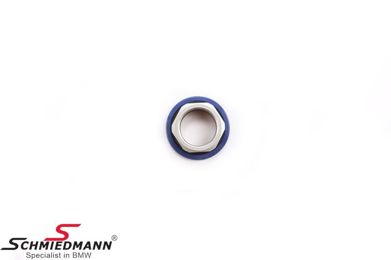

  • Wenn es sich bei dem Simmerring um den vom Differential-Eingang handeln sollte
    wird das Zahnflankenspiel nicht mehr stimmen.
    Das Ganze muss präzise eingestellt werden, nicht einfach Mutter festziehen und fertig.
    Sobald die grosse Mutter dort gelöst wurde ist die Sache verstellt.
    Das Heulen wird sich dann wahrscheinlich so anhören wie bei einem alten Linienbus,
    wenn der Motorbremse macht ?
