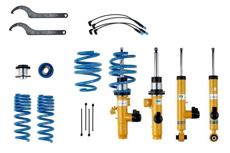

  • Das ist das Bilsteinfahrwerk für elektronische Dämpferverstellung .
    Bilstein B16 Damptronic Gewindefahrwerk für BMW 1 (F20, F21) M 140 i
    MK-Fahrwerkstechnik - feel the street Artikel-Kriterien: Schraubfahrwerk (höhenverstellbar) Tieferlegung ca [mm] Vorderachse: 15-30 mm Tieferlegung ca [mm]
    www.mk-fahrwerkstechnik.de
    Nicht von den Verwendbarkeit verleiten lassen, das Gutachten gilt auch für deinen
