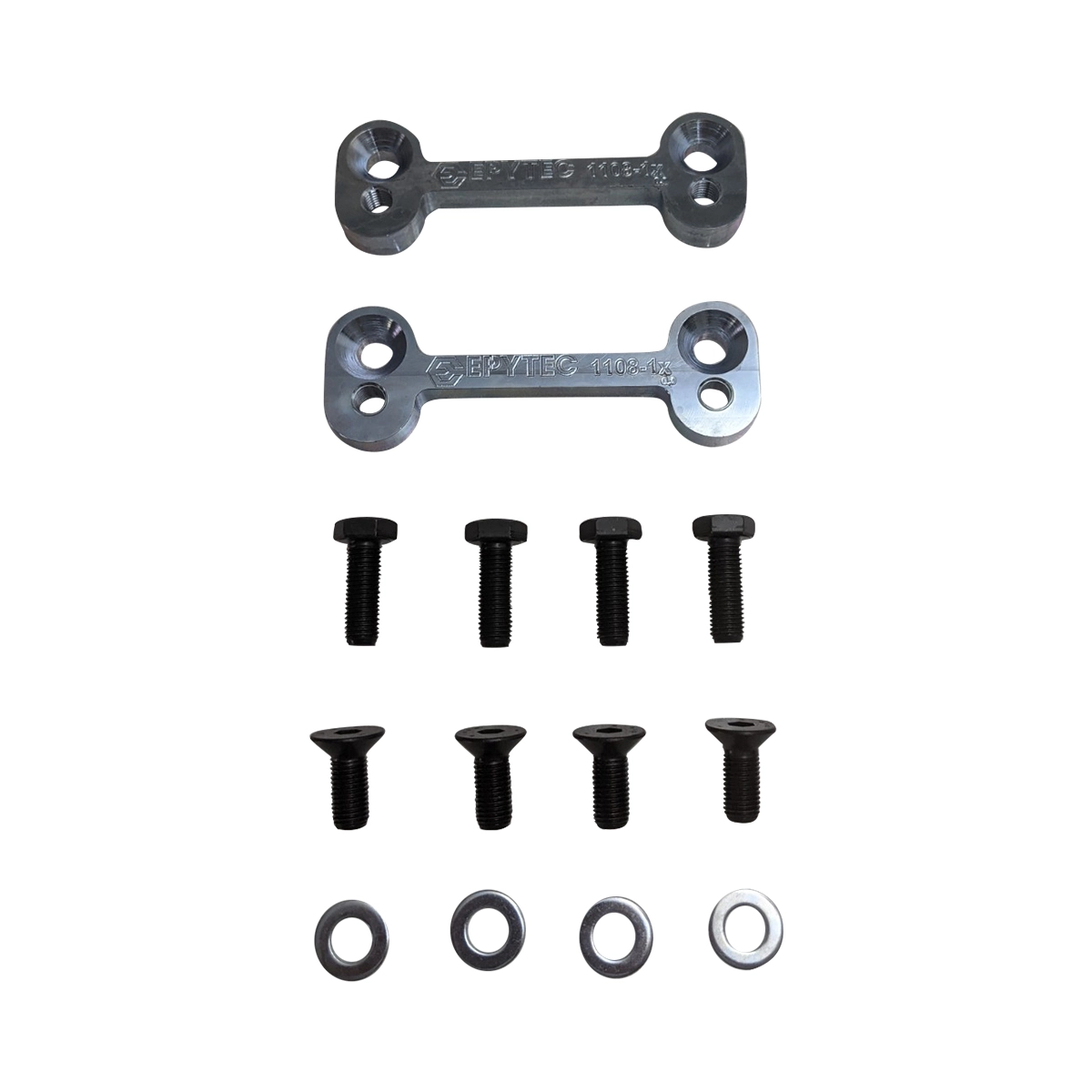

    - Halter passen nicht vom OEM. Hab mir bei Epytec die passenden Halter fertigen lassen.

    Fertige Halter von Epytec
    VA
    HA
    Resultat nach guten 7 Monaten an probieren, anpassen und warten auf die finalen Halter.
    Die längste Wartezeit war beim Fräsen und bei der galvanischen Veredelung der Halter.
    Mittlerweile geht es sehr viel schneller, weil Epytec die Halter jetzt auch im Shop hat.
