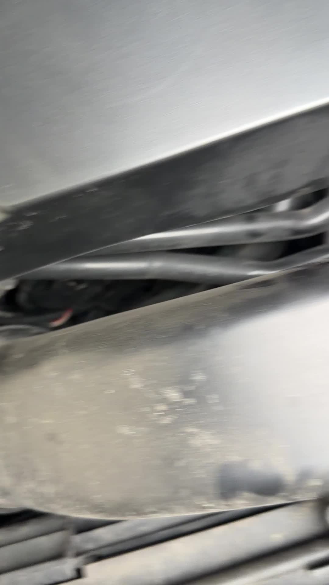

  • Hat der 435i Hitzeschutzbleche aus Aluminium am Auspuff? Die können sich schon mal losvibrieren bzw. an den Verschraubungen korrodieren. Ich kenne das zumindest von anderen Herstellern.
    "Man kann ein Auto nicht wie ein menschliches Wesen behandeln, ein Auto braucht Liebe" (Walter Röhrl)
    Weiß ich jetzt auch gar nicht genau.. Aber das Geräusch kommt meiner Meinung nach relativ eindeutig vom Motor Beifahrerseite.
  • Könnte vom Krümmerblech kommen, das wäre Beifahrerseitig.
    Okay.. Gibt's irgendwelche Möglichkeiten das genau zu prüfen? Könnte ja nämlich am Ende des Tages vieles sein
