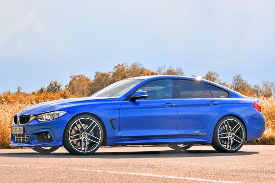

Da ja der Winter langsam kommt und damit die Felgensuche für die nächste Saison, wollte ich mal fragen ob sich schonmal jemand gedanken über 21" gemacht?
Grüße Basti

Wird bescheiden aussehe - schaut dann aus wie i3 Felgen wenn du nicht gewaltig den Radkasten bearbeitest ![]()
Sind ja die 20er schon grenzwertig.
Was willst dann hinten fahren - 20er Querschnitt ![]()
Habe gerade mal nachgesehen - bei den Reifen wirst du schon Probleme bekommen
Könnte dann nen 30er /25er Querschnitt fahren.
Das mit den Reifen ist mir auch schon aufgefallen...
255/25/21 schaut sicher fein aus
Ne mal jetzt ernst 21er sind für diese Klasse einfach zuviel - beim 5/6/7er okay

Hab auch mal drüber nach gedacht, aber nachdem ich 20" am e9x bescheiden finde hab ich es bleiben lassen ![]()
Hab ich mir auch schon überlegt ![]()
Nur ist die auswahl an felgen und reifen doch sehr mau
Damit man sich das mit den 21er mal durch den Kopf gehen lassen kann:
... und der 5er hat ein mehr Platz in den Radhäusern
Mehr Platz hat der 5er auch nicht was den Durchmesser angeht.
245/35 19 und 275/30 19 haben e60/61 ab Werk.
Das entspricht ziemlich genau den 225/40 19 und 255/35 19 vom f3x
Reifen mit passendem Abrollumfang zu bekommen wird das größte Problem sein.
Außer einem 275/25 21 von Dunlop gibt es nüscht, gleiches bei 245/30 21, da ist die Auswahl auch sehr gering.
225 / 235 mit passendem Querschnitt ist nicht zu finden...

Hast recht - könnte sich ausgehen
