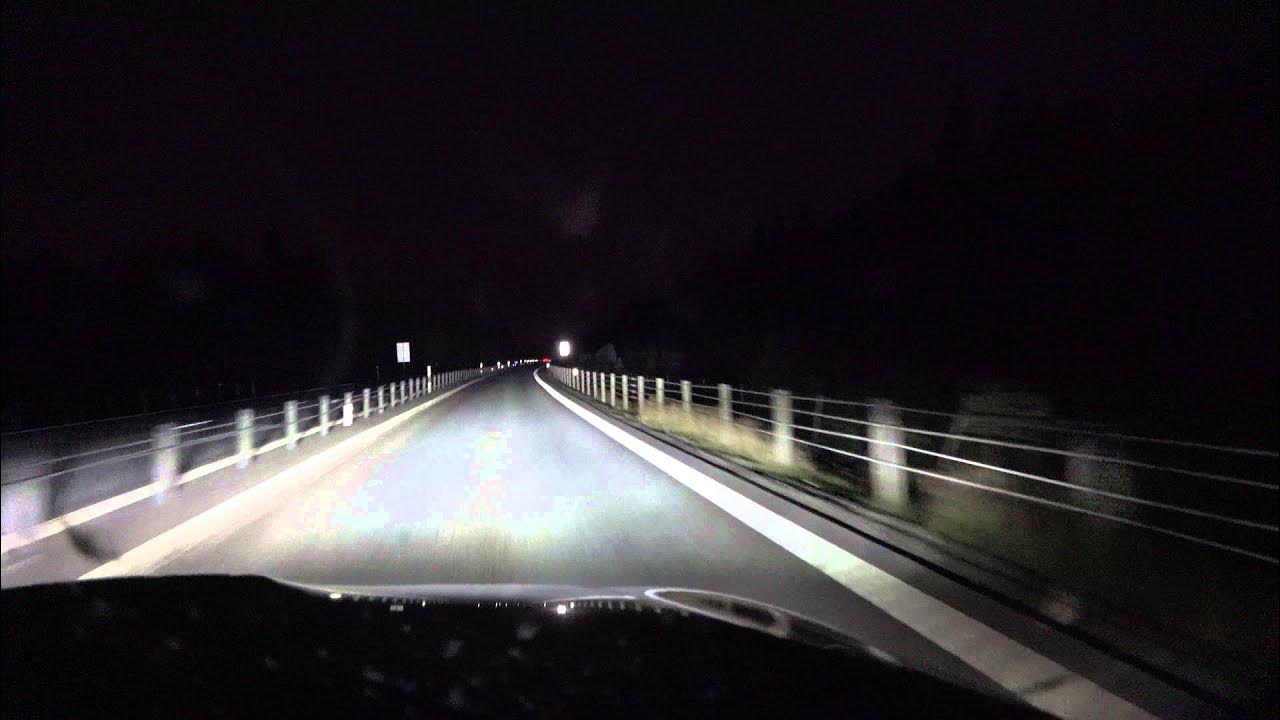

  • Vielleicht war es einfach auch nur viel Schnee in Kombination mit großen Flocken?
    Das bezweifle ich, denn in diesem Ausnamss hat es schon öfter geschneit. Allerdings war ich bei solchen Witterungsbedingen bis huete nie mit LED's unterwegs..

    Dieser Eindruck wurde bei aktiviertem Fernlicht verstärkt.
    vorweg, fahre selbst das adaptive LED-Licht bei meinem 4-er.
    Sorry, aber man fährt doch weder bei starkem Schneefall noch bei Nebel mit Fernlicht. Das war schon so bei Halogen-und XENON-Zeiten und hat sich bei LED-Zeiten nicht geändert. Eben wegen der Selbstblendung, die natürlich mit steigender Lichtausbeute zunimmt.
    Ich bin letzten Woche in der Nacht von Donnerstag zu Freitag im Hamburger Großraum bei starkem Schneegestöber unterwegs gewesen. Fernlicht-Assi ging garnicht, massive Blendung. Aber mit Abblendlicht und eingeschalteten LED-Nebelscheinwerfern hatte ich eine sehr gute ausgeleuchtete Fahrbahn vor mir. Durch das geringe Streulicht der LEDs nach oben wenig Blendung. Aber die Blendung nahm im Laufe der Fahrzeit zu und die Ausleuchtung der Fahrbahn nahm ab, was mich zunächst irritierte und ich an ein rein subjektives Empfinden dachte. Aber dann kam mir der Gedanke, schaue doch mal, wie die Scheinwerfer mit Schnee bedeckt sind und sich somit das Streulicht vergrößert und damit die Blendung, Rechts rangefahren und angehalten und siehe da, die Scheinwerfer waren in der Tat stark eingeschneit nur ein schmaler waagerechter Spalt war frei (gerüttelt). Mit der bloßen Hand abgewischt und dabei festgestellt, dass die Scheinwerfer von außen kaum warm waren. Danach keine störende Selbstblendung durch Streulicht mehr gehabt.
    Als Nachteil der LEDs bliebe, das durch die geringere Erwärmung des Scheinwerferglases sich bei starkem Schneefall eine Schneeschicht auf dem Scheinwerferglas bildet, die zu mehr Streulicht führt und damit zu mehr Selbstblendung. Und natürlich geringerer Lichtausbeute.
    Soweit meine Gedanken zu dem Schnee-Erlebnis.
    Im Vergleich zu meinem vorangegangenen E93 LCI mit adaptiven XENON (Brenner ausgetauscht auf OSRAM XENARC NIGHT BREAKER UNLIMITED) finde ich das adaptive LED-Licht um Welten besser, bei Trockenheit mehr, bei Nässe ist der Unterschied nicht mehr so groß.
