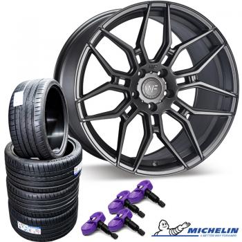

RADSATZ | WHEELFORCE CF.2-FF DARK STEEL5x120 20x9.0 ET30 DC + 20x10.0 ET45 DC FLOWFORGED TECHNOLOGY “FLOWFORCE” LIGHTWEIGHT ~11,85KG IN 20″ SCHARFE KONTUREN GESCHMIEDETE NABENDECKEL TÜV…wheelforce.shopDie haben vorne 9j ET30 in 20Zoll und die passen, aber meine M405 schleifen.
9J ET30 aber nicht mit Gutachten für den 4er oder? Ich orientiere mich immer an den M4 Felgen, denn die schließen mit 9J ET29 und 10J ET40 eigentlich ziemlich bündig ab.
