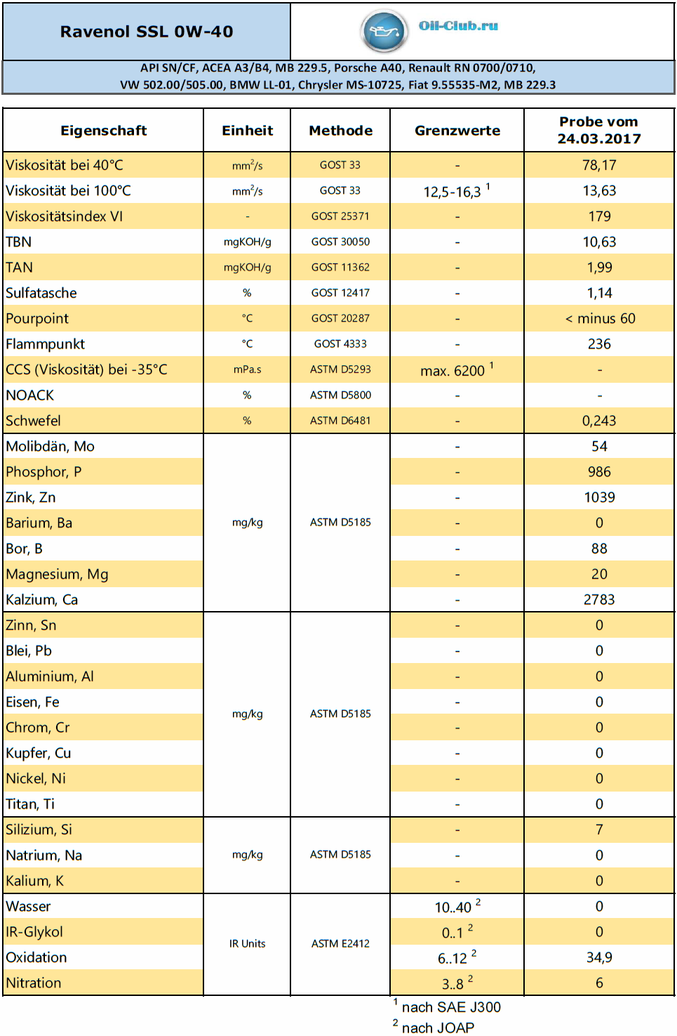

  • Moin, ich werfe mal das Ravenol SSL 0W40 in den Raum, das kriegt meiner im April eingefüllt.
    Ravenol SSL 0W-40
    Ravenol SSL 0w-40 - Ölanalysen und Ölanalytik für Motor und Getriebe
    Viskosität bei 100 °C: 13,63 - das Motoröl entspricht den SAE40-Grenzwerten Viskositätsindex: 179 – gut, Viskositätsverbesserer ist dabei TBN: 10,63 – normal…
    oil-club.de
    • Viskosität bei 100 °C: 13,63 - das Motoröl entspricht den SAE40-Grenzwerten
    • Viskositätsindex: 179 – gut, Viskositätsverbesserer ist dabei
    • TBN: 10,63 – normal für fullSAPs
    • TAN: 1,99 – normal
    • Sulfatasche 1,14 – wenig für fullSAPS, moderne Rezeptur
    • Pourpoint: -60 – für 0w ist sehr gut
    • Molybdän: 54 – für die Reibungsminimierung
    • ZDDP (Phosphor+Zink) 986+1039 – entspricht 229.5,
    • Bor: 88 – verringert den Verschleiß (zusätzlich mit ZDDP)
    • Kalzium: 2783 – ordentlich für full-SAPS
    • Magnesium: 20 - speziell für Dispergierungs-Additiven und niedrige Sulfatasche
    • Oxidation: 35 – Additivpaket mit Polyolester (IRS)
    • Infrarot-Spektrum: Peak bei 721 cm-1 – 1,28 -> Grundöl: PAO, Peak bei 1747 cm-1 – 1,73 -> Polyolester
    • Fazit: ein sehr gutes Motoröl, Grundöl ist PAO, Polyolester, Molybdän, TBN ist hoch TAN ist niedrig, SA ist niedrig.
