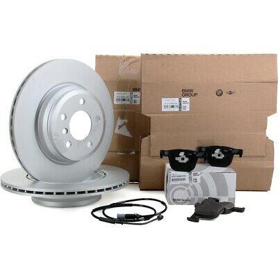

    Hinten
    2x Bremsscheibe Stück - BMW 34 21 6 864 899
    1x Bremsbelagsatz, Scheibenbremse Stück - BMW 34 21 6 850 570
    1x Warnkontakt, Bremsbelagverschleiß Stück - 34 35 6 792 292

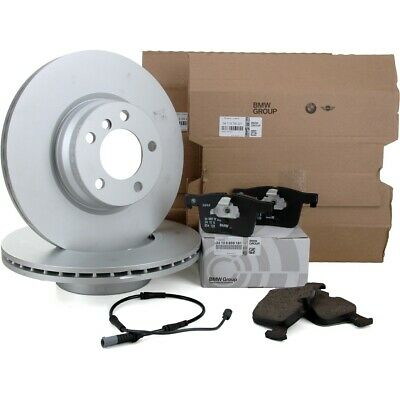

    Vorne
    2x Bremsscheibe Stück - BMW 34 11 6 792 221
    1x Bremsbelagsatz, Scheibenbremse Stück - BMW 34 10 6 859 181
    1x Warnkontakt, Bremsbelagverschleiß Stück - 34 35 6 792 289

  • https://www.ebay.de/itm/182028263169 (Unsere Seite enthält Affiliate-Links, für die unser Forum möglicherweise eine Vergütung bekommt.)
    https://www.ebay.de/itm/172015704335 (Unsere Seite enthält Affiliate-Links, für die unser Forum möglicherweise eine Vergütung bekommt.)
    Bisschen günstiger als Leebmann und seriöser Händler, da hab ich meine Bremsteile auch her.
    Ansonsten sollte ATE-24.0120-0243.1 hinten passen.
