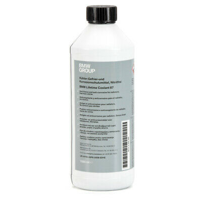

  • Das ist, glaube ich, die Flasche mit Lifetime Bezeichnung...
    Ja, ich denk' auch, dass in der Pipe so eine Regelung vllt. bereits angedacht ist, aber vor Ort drehen manche schon am Rad... Das sogenannte Gadawergehorsam in Reinnatur...

    Ja, Du hast Recht, diese runde in altdesign Flasche, auf der allerdings bereits diese Aufschrift "Lifetime Coolant 87" drauf ist, die früher fehlte... Aber, ob das eine neue Rezeptur ist, wird dir kein Serviceberater sagen...
  • Meiner wurde letzte Woche noch mit dem "alten" 83122298203 neu befüllt (musste für den Thermostatwechsel sowieso geleert werden, dann gab's etwa 6L neues Gemisch). Das blaugrüne LC-87 (G48 kompatibel) ist also nach wie vor das Mittel der Wahl für Baureihen vor 2019.
    Die alte Norm heißt schon lange LC-87, das ist nicht neu. ("Lifetime Coolant (19)87"), auch wenn's nicht auf den Gebinden stand.
    Schätze mal, dass man es bei den neueren Gebunden draufschreibt, weil jetzt mit der LC-18 (Frostox HT-12) seit langem mal wieder zwei unterschiedliche Frostschutzkonzentrate für aktive Baureihen gibt und der Handelsname "BMW Kühlerfrostschutz" nicht mehr so eindeutig ist, wie er sein sollte. Da wird genau das gleiche Zeug drin sein, wie es die letzten Jahrzehnte drin war.
    (theoretisch gibt es noch LC-07 / G30 bei einem Mini Dieselmotor und LC-13 beim i3, aber das ist Nische)
