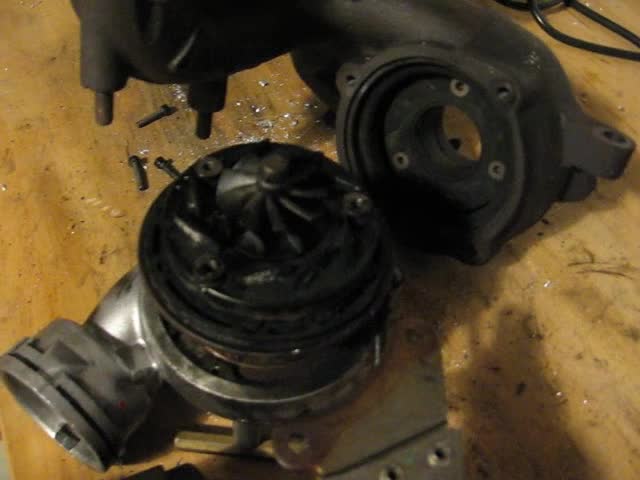

  • Wenn der Motor erst ab 3000 zieht, scheint mir der Turbo was weg zu haben. Hatte ich auch mal, da war die VTG Einheit defekt.

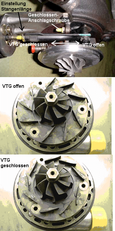

    Hab mal geschaut und was Interessantes gefunden:
    http://community.dieselschrauber.de/viewtopic.php?t=10810
    Zitat:
    "Wird die VTG nicht weit genug geschlossen, so verschiebt sich der Ladedruckaufbau nach unnötig hohen Drehzahlen, und die Anfahrschwäche bzw. das Turboloch werden größer, was sich besonders bei Vollgas bemerkbar macht. "
    Näheres zur Wirkungsweise des VGT Laders hier: liest sich sehr interessant
    http://community.dieselschrauber.de/viewtopic.php?t=2992
    Könnte also ein Erklärung dafür sein, das sein 320er nicht aus den Puschen kommt.
