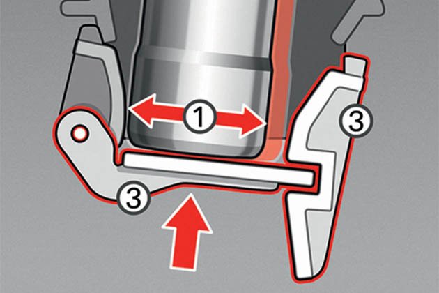

    Ich war ziemlich übernächtigt und irgendwie nicht ganz da, wunderte mich noch
    warum der Zapfhahn nicht reinpasst, aber dann ging es doch.

  • Ich versteh' da was nicht so ganz.. Wie kann denn der Motor ohne Pumpe gestartet werden? Wie kommt denn dann der Kraftstoff von der Leitung in deine Rail?
    Prinzipiell würde ich bei falsch getanktem Sprit den Motor nicht anlassen! Soweit mir bekannt ist, kann der Tank abgesaugt werden, genau falls sowas passiert.
    Metallspäne von der (mit Gewalt?) eingedrückten Zapfpistole kann schon möglich sein, das wäre schlecht.
