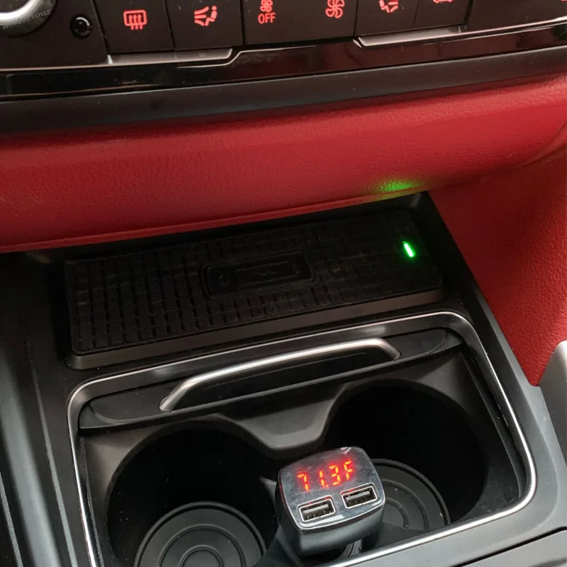

    Such nach USB Charging Pad, leg vom NBT ein USB Kabel bis zum Bereich wo der Snapin Adapter liegt.
    Nun das Pad (vorher natürlich ein passendes Pad wählen) einbauen und Kabel verbinden... das sollte eigentlich gehen.
    Edit: Vielleicht gibt es sowas auch für den F3x, das wäre mir sogar lieber, der Aufwand dürfte dann ähnlich hoch sein.
