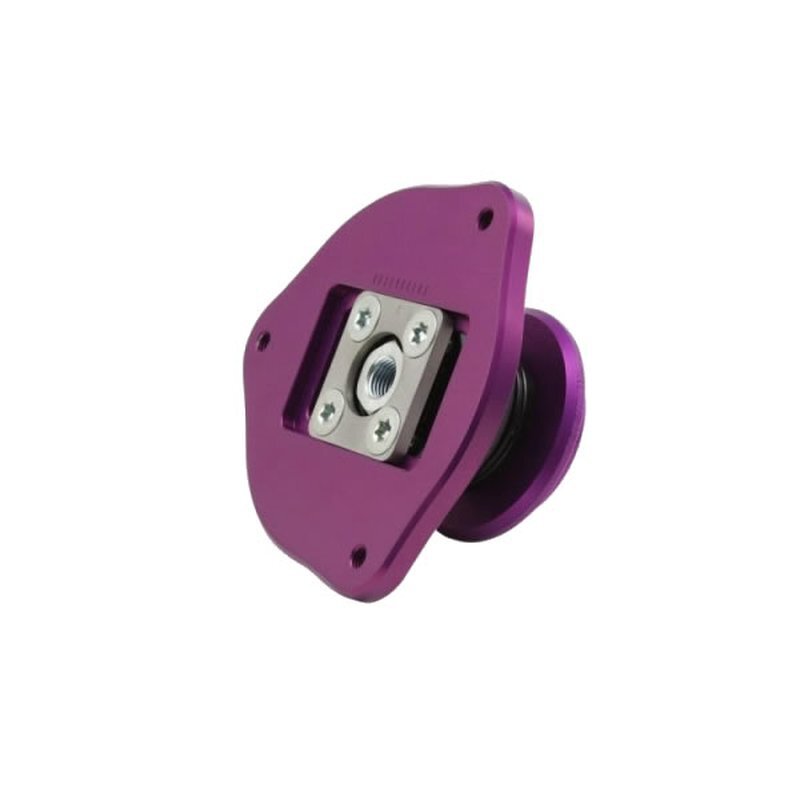

  • Ich fahre 245er an der VA daher hab ich mich gegen die M3 Querlenker entschieden, weil das unvorhersehbar ist, ob es schleift oder nicht, mit klarer Tendenz zum schleifen.
    Zudem liest man immer mal wieder von Berichten, bei denen der Querlenker kaum Sturz gebracht hat, war glaub im 1er Forum, ist natürlich immer die Frage wie weit das korrekt so ist, aber das ganze kam mir dann zu sehr wie Murks vor.
    Am einfachsten ist natürlich ein Fahrwerk mit verstellbaren Domlagern ab Werk.
    Da stellt sich eben die Komfort Frage. Ansonsten bleibt nur Millway und auch da kann ich dir sagen, dass ich persönlich finde, dass die Geräuschentwicklung schon sehr deutlich wahrnehmbar ist.
    Dutte kann das nicht nachvollziehen. Ist also auch hier, wie immer, subjektiv und von der Straße abhängig.
    Also entweder V3 + Millway und einen TÜV Prüfer, der sein Handwerk versteht, da musste ich schon eine Zeit lang suchen oder KW und alles in einem Rutsch.
    Von allen Modifikationen am Fahrzeug hat Fahrwerk und Sturz für mich, was die Performance betrifft, den deutlichsten Unterschied gemacht und das trotz der Geräusche, vor allem in der Stadt.

    Da das KW V3 keine verstellbaren Domlager hat, bleiben mir ja eigentlich nur die Millway oder die M3 Lenker.
    Aufgrund der Geräuschentwicklung und des Komforts tendiere ich aber weiter zu den M3 Teilen, Reifen bleiben vorne auch definitiv 225er.
    Oder gibt es noch weitere Möglichkeiten zur Sturzverstellung, die ich gerade übersehe?

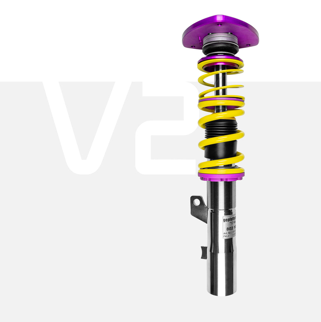

    Klingt so als wenn das KW V2 Komfort auch gut passen würde für deine Einsatzzwecke / Erwartungen.

    Sturzdomlager machen deutlich mehr Geräusche
    M3-Lenker machen geringfügig mehr Geräusche (primär hörbar beim Überfahren von Schlaglöchern)
    M3-Lenker sorgen eigentlich bei allen für ca 1 Grad mehr Sturz vorne, zusätlich für ca 1 Grad mehr Nachlauf.
