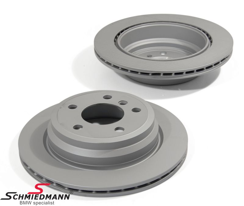

    Ich habe ein Bild gefunden. Grundsätzlich sehen die Scheiben tatsächlich so aus, auch wenn man denkt da sind Spurplatten drauf.
    Bremsscheiben hinten belüftet 300X20MM
    Bremsscheiben hinten belüftet 300X20MM - 34216864900, 34 21 6 864 900, 6864900, 34216864900 - Passt zu Modell: F30 F30 LCI F31 F31 LCI F34GT F34 GT LCI F35…
    www.schmiedmann.de

    Dann scheint das auf dem ersten Bild aber wirklich stark zu täuschen und die kleine Scheibe sieht wirklich ohne Platte so aus.

  • Hab ich doch schon geliefert, die Scheiben sind so
    Sorry, ich konnte die Nummer auf dem Bild nicht erkennen - außer der .....900 hinten. Daher hatte ich gedacht, Du hast ein Bild von den Scheiben gefunden, die da drauf sein sollten und nicht von denen, die da drauf sind.
