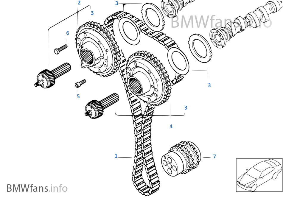

  • hatte mich verhört.. es handelt sich bei den Duplex Ketten um S50 und S54... die passen sicher nicht plug and play am N55?!

    um das mal zu verdeutlichen was ich meine S54 Duplex Kette:
    Steuertrieb-Steuerkette
    Steuertrieb-Steuerkette | BMW 3' E46 M3 S54 Europa

  • na wenn du das Video anschaust, geht es konkret um Ablatzer / Plastikstaub durch Abrieb der Kette an den Führungen... bei Duplex hättest du damit weniger Probleme.
    Die Bauart hat sich meiner Meinung ja nur verändert, da die Duplex Kette viel Stabiler aber auch teurer in der Produktion ist
  • Wobei ich jetzt denke, daß das Problem hier eher die Gleitschienen bzw der gealterte Kunststoff sind. Also würde ich wohl eher die Kette auf Längung kontrollieren und die Schienen erneuern.

  • Ja das stimmt schon, wobei Duplex halt weniger Reibung erzeugen würde auf den Schienen, deswegen meine Überlegung
  • Die Frage ist halt immer, ob sich das Ganze überhaupt lohnt.
    Ein Wechsel von Kette und Gleitschienen mit Originalteilen wird immer günstiger sein, als ein Umbau auf Duplex.
