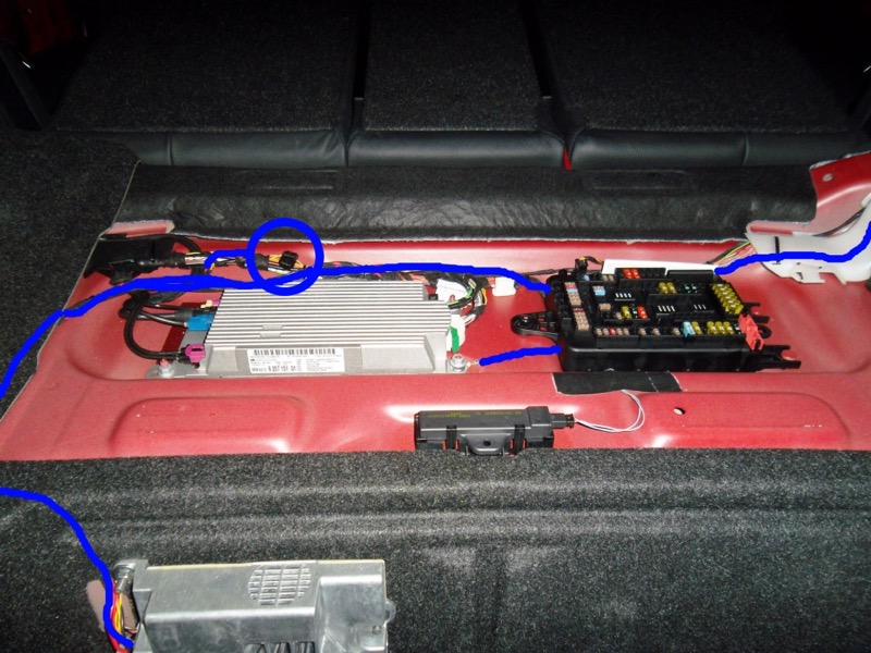

Kann mir jemand sagen, ob ich den Anschluss für eine WLAN Antenne an meiner HU besitze um CarPlay nachrüsten zu können?
Vielen Dank

HU Basis ab 11/2016?
WLAN ist zweiter von links, lila.
Der Vollständigkeit halber, links blau wäre GPS, der rechte blaue USB2.
Hätte ich dazu schreiben sollen, ups. Ja ist von 2018 das Fahrzeug.
Danke dir für die Bestätigung, also sollte ich CarPlay codieren können.
Geht das auch über Bimmercode oder muss ich das über ein anderes Programm machen lassen?
Carplay braucht einen FSC. Theoretisch kannst du danach die Änderungen, die noch nötig sind auch mit Bimmercode machen meine ich, dann musst du halt die entsprechenden Änderungen raussuchen. Einfacher geht es mit es*s etc, indem du den FA anpasst - oder wenn es am Handy sein soll - mit Protool von Bimmergeeks. Aber einen FSC brauchst du trotzdem. Oder eben im Connected Drive Store kaufen.
Kann ich leider nicht im Connected Store kaufen, wird mir nicht angezeigt, da ab Werk keine WLAN Antenne verbaut ist.
Also müsste ich mir irgendwie das Carplay mit dem codierten aktivieren und ein FSC hinterlegen? Diesen fsc kriegt man wahrscheinlich von eBay etc. oder?

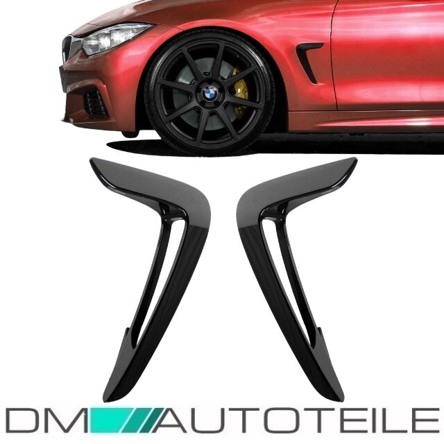

Besteht beim F36 LCI nicht die Möglichkeit die Blenden am Kotflügel auszutauschen?
Alle die ich gefunden habe sind nämlich nur bis vor Facelift
Es geht um diese Teile
Soweit mir bekannt ist, passen vLCI nicht bei LCI.
Bei vorLCI hat der Kotflügel an der Stelle eine Öffnung und der LCI ist geschlossen.
Bitte korrigiere, wenn es nicht richtig ist.
Sieht doch sch..e aus, wenn dann die Farbe durch die Öffnung durchschaut, mechanisch sollten sie passem.
Aber OEM gibt es beide Versionen zu kaufen
Darum geht es ja. Es ist bei mir geschlossen aber ich finde nirgends die geschlossen zu kaufen in Schwarz Glanz. Nur die offenen..
Einfach schwarz folieren
Hier kannst du sie auch gleich OEM lackieren lassen
